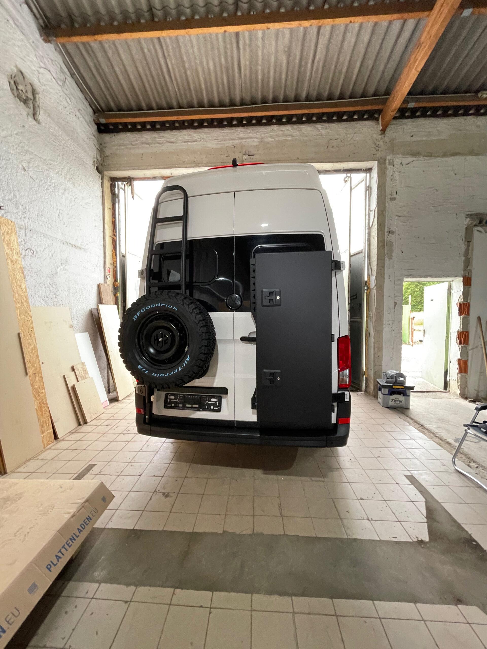

H32 Heckleiter mit Reserveradhalter
Die Heckleiter wird auf der linken Seite des Fahrzeugs montiert und verfügt über eine Reserveradhalterung. Der Aufstieg auf die Leiter wird durch zwei ausklappbare Sprossen unter dem Reserverad erleichtert.
Der komplette Rahmen ist schwarz pulverbeschichtet in RAL 9005.
Die Montage, auf welche wir mit ein paar Bildern im Weiteren noch eingehen werden, erfolgt mittels diebstahlsicheren Scharnieren.
Das Reserverad kann mit einem separaten Schloss gesichert werden. Wird kein Reserverad mitgeführt, so kann diverses Equipment flexibel auf der Montageplatte mitgeführt werden.
Die Leiter hat ein Gesamtgewicht von 12 Kilogramm, natürlich ohne das Reserverad.

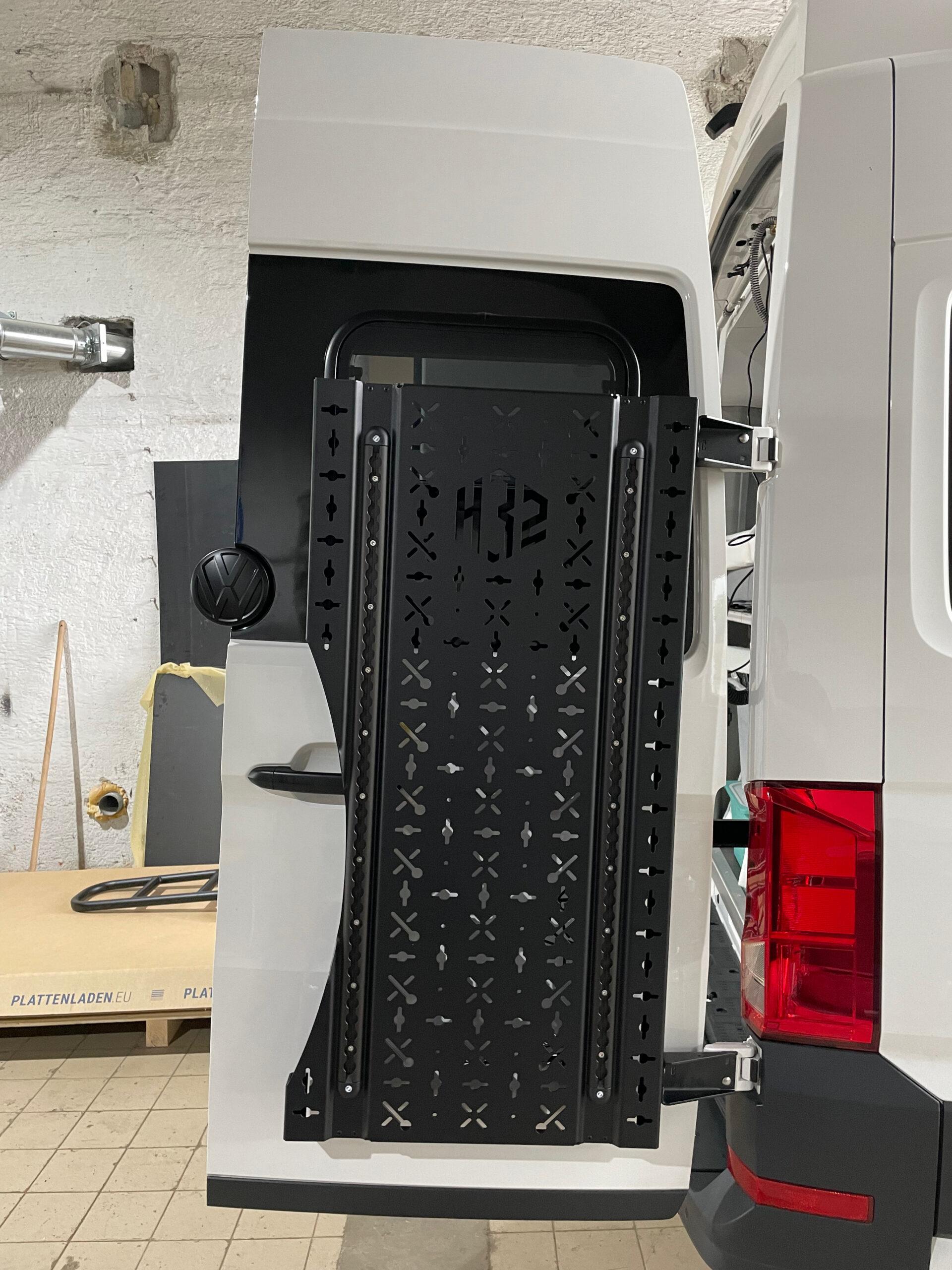

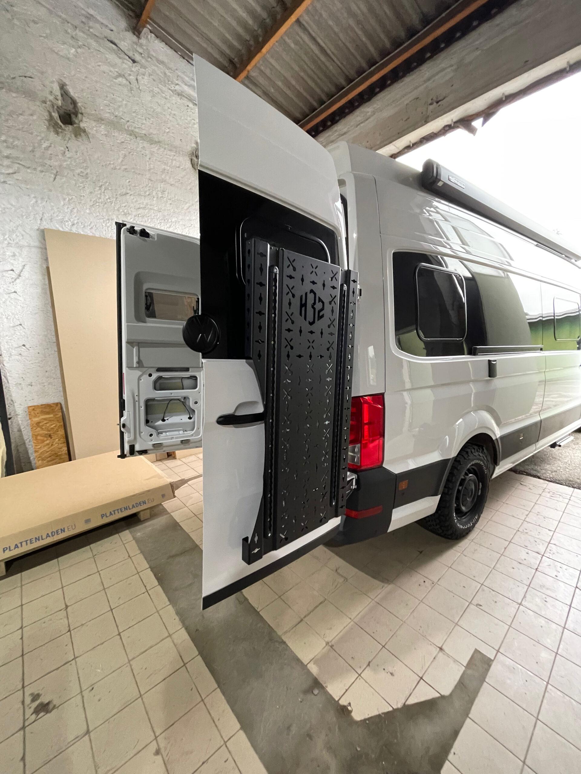

H32 HeckRack – flexibler Universalträger für die Hecktür
Auf der rechten Seite wurde an unserem Grand Cali das H32 HeckRack montiert.
Das 8,3 Kilo leichte und extrem flexible Lochbild des Trägers bietet euch diverse Möglichkeiten der Montage von Zubehör.
Genau wie die Leiter ist auch der Heckträger in RAL 9005 pulverbeschichtet. Standardmäßig sind ebenfalls zwei Airlineschienen vormontiert und bieten maximale Flexibilität bei der Zubehörmontage.

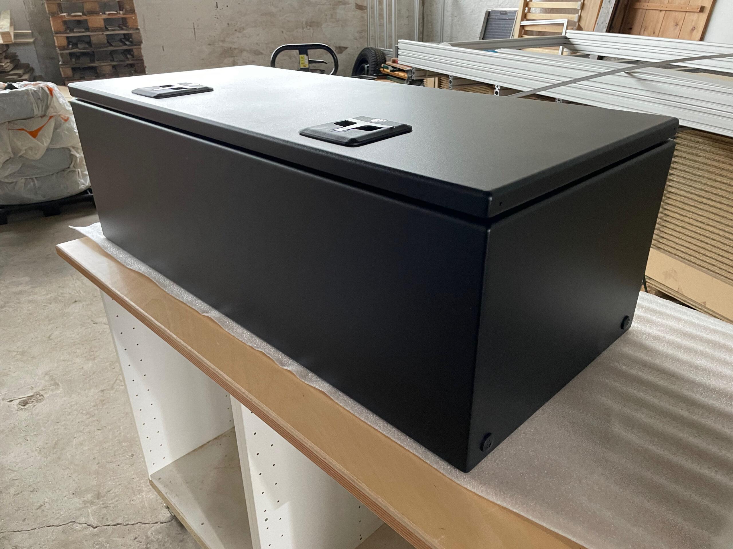

H32 CargoBox M
Als Zubehör zu unserem HeckRack haben wir eine CargoBox in der Größe M (B x H x T 480mm x 1100mm x 361mm) gewählt. Neben dieser stehen noch die Größen S und L zur Verfügung.
Mit einem Fassungsvermögen von 190 Litern ist für uns die M Variante die perfekte Größe.
Die Box hat ein Gewicht von 23 Kilo und wird mit Hilfe von zwei Kompressionsverschlüssen mit Schloss verriegelt. Diese verhindern das Eindringen von Wasser. Für die einfache Reinigung befinden sich an der Unterseite der Box praktische Ablauflöcher.
Auch die CargoBox kann durch separate Schlösser zusätzlich gesichert werden.
Das komplette Set bringt ein Zusatzgewicht von 43,3 Kilo auf Cali.

Sowohl die Heckleiter als auch das HeckRack werden an den originalen Türscharnieren montiert. Damit allerdings das Gewicht des Reserverads und der CargoBox, samt Inhalt, gehalten werden kann, müssen die Halter mit Schrauben in der Tür fixiert werden. Ja, ihr habt das richtig gelesen, in die Türen kommen Löcher.
Die Montagepunkte werden mit Hilfe von Schablonen markiert, im Anschluss gebohrt und schließlich von innen mit Aluplatten verstärkt. Alle Löcher werden entgratet und mit Zink behandelt, damit kein Rost entstehen kann. Zusätzlich sind die Montageschrauben mit Gummidichtungen versehen, so wird das Eindringen von Wasser durch die Löcher verhindert.

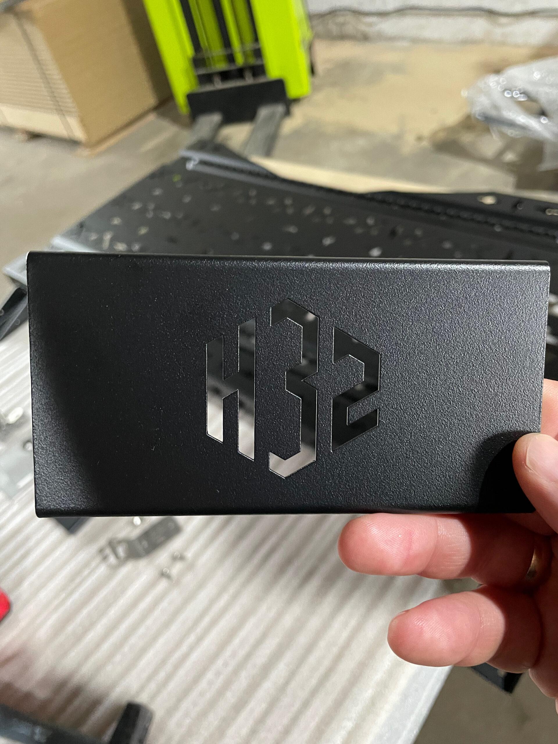

Wirklich praktisch:
Die Jungs haben sich noch einen kleinen Hingucker ausgedacht…
