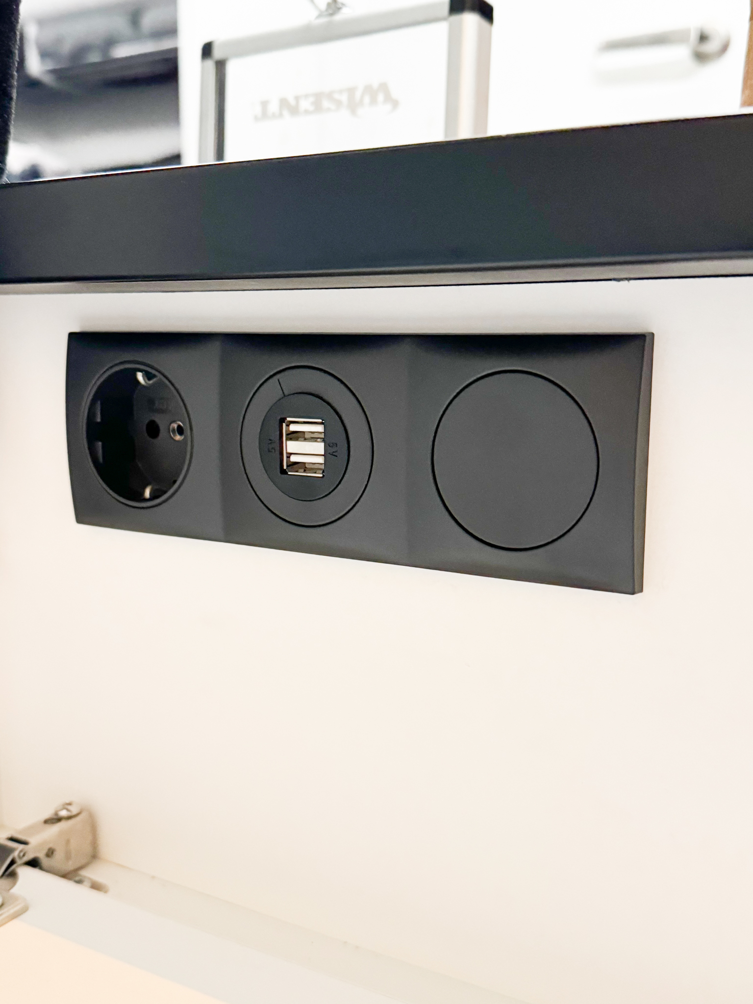

Nun könnte man sich die Mühe machen und alle Schalter ausbauen, um sie zu lackieren…
Aber tatsächlich ist das gar nicht nötig! Der Hersteller bietet diese Schalter sogar schon in anthrazit an!
Die originale Form der Rahmen ist komplett eckig und gerade, die Rahmen unserer Wahl haben eine weiche, leicht geschwungene Form und fügen sich dadurch optisch etwas geschmeidiger ein. Sie lassen sich ganz einfach von den Schaltern abziehen und wieder aufschieben, als Unterstützung kann man auf solch ein Hebelwerkzeug aus Kunststoff zurückgreifen.
Die Steckdosen, USB-Dosen und -je nach Ausstattung- der Sat-Anschluss sind bereits ab Werk schwarz und müssen nicht getauscht werden.
Für die in Summe drei -bei Modellen, die bereits den Aussenschalter für das Badezimmerlicht haben, vier- Wipptaster muss in der Tat ein Schraubendreher in die Hand genommen werden 🤭 …aber auch das ist kein Hexenwerk, der Schalter an sich ist mit vier Schrauben befestigt, auf der Rückseite sind, je nach Taster, zwei oder drei Schrauben, mit denen die Kabel fixiert sind. Diese müssen 1 zu 1 getauscht werden -nicht vertauschen! ☝️-, dann kann der neue Schalter schon wieder fest geschraubt werden. Fertig 😊
Benötigt werden je nach Ausstattung:
Wipptaster:
•⁠ ⁠ohne Ambientelicht: 2 Wipptaster, 1 Doppel Wipptaster
•⁠ ⁠mit Ambientelicht: 1 Wipptaster, 2 Doppel Wipptaster
•⁠ ⁠Badezimmerlicht mit Schalter: 1 zusätzlicher Wipptaster
Rahmen:
•⁠ ⁠1er: Sitzbank Dinette, Bett (nur 600er), Badezimmerlicht (je nach Modell)
•⁠ ⁠2er: Kühlschrank, Kofferraum
•⁠ ⁠3er: Küche, Außenanschluss
