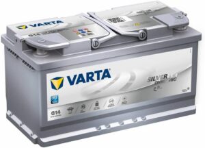

Irgendwann kommt der Tag, an dem deine AGM-Batterie ihren Lebenszyklus beendet hat und nicht mehr funktioniert. Nun hast du genau zwei Möglichkeiten:
- Du fährst zur Werkstatt deines Vertrauens und lässt die Batterie dort austauschen.
- Oder du tauschst die Batterie selbst aus.
Der Austausch der Batterie ist kein Hexenwerk, es gibt jedoch einen entscheidenden Punkt zu beachten: Moderne Kraftfahrzeuge sind rollende Computer, und nahezu alles in ihnen wird überwacht – auch die Batterie. Das Auto weiß genau, welche Batterie verbaut ist, und lernt deren Lade- und Entladeverhalten. So kann immer korrekt auf Spannungen reagiert und die Ladung effizient gesteuert werden.
Wenn die Batterie nun ausgetauscht wird, ändert sich dieses Verhalten. Damit das Fahrzeug versteht, warum sich die neue Batterie anders verhält, ist es wichtig, die neue Batterie im System anzulernen.
Das klingt vielleicht erstmal kompliziert, ist es aber nicht. Alles, was du brauchst, ist ein Veepeak, die Car Scanner Pro-App, Werkzeug für den Batterieaustausch und natürlich eine neue Batterie. Sobald die alte Batterie ausgebaut und die neue an ihrem Platz ist, lernst du die Batterie folgendermaßen an.
In diesem kurzen Video seht ihr die nötigen Schritte, um eure neue AGM-Batterie im Crafter / Grand California anzulernen.
- Veepeak mit Car Scanner verbinden
- Verbindung mit dem Fahrzeug herstellen
- „Codierung & Service“ auswählen
- „Batterie“ auswählen
- Seriennummer auswählen und z.B. 1234567890 eingeben
Fertig!
Hinweis:
Solltet ihr die Batterie 1:1 getauscht haben, müsst ihr nur unter dem Punkt „Seriennummer“ eine Zahlenfolge eingeben, wie in diesem Beispiel 1234567890. Wenn ihr die Kapazität geändert habt, muss dies ebenfalls unter dem Punkt „Batterie – Batteriekapazität“ eingestellt werden. Gleiches gilt für den Typ, falls ein Wechsel von AGM auf Lithium oder ein anderer Hersteller verwendet wurde.
Du hast noch keinen Veepeak? Kein Problem gibt es -> HIER <-
Ne passende AGM gibt es ->Hier<- und die ist bestimmt 2.50 Mark billiger als bei VW direkt.
